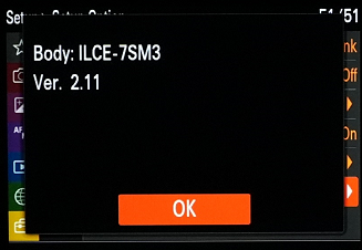

  1. Fotoaparate pasirinkite MeniuSąrankaSąrankos parinktisVersija.
  2. Bus parodyta sistemos programinės įrangos versija.

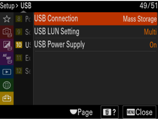

  1. Įsitikinkite, kad USB ryšys yra MassStorage(MSC). Jei fotoaparato ekrane rodomas pranešimas Pasirinkite USB ryšio režimą, pasirinkite Vaizdo perkėlimas (MSC).
    Įrenginyje pasirinkite MeniuSąrankaUSBUSB ryšio režimas, tada patikrinkite, ar pasirinkta MassStorage(MSC). Jei pasirinktas kitas režimas, pakeiskite jį į MassStorage(MSC).
    USB ryšio režimas yra viršutinėje eilutėje.

Patvirtinkite įrenginio sistemos programinės įrangos versiją
    Versija bus rodoma ekrano centre.
